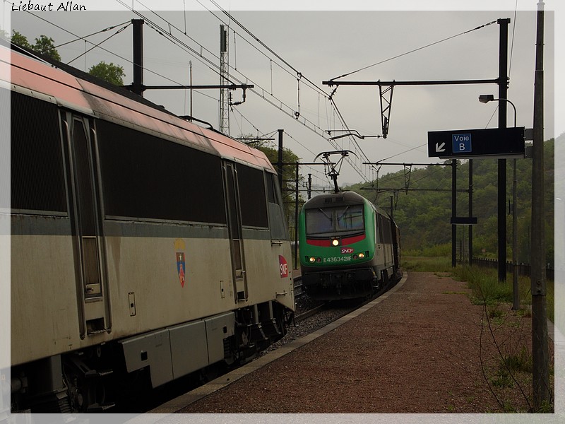

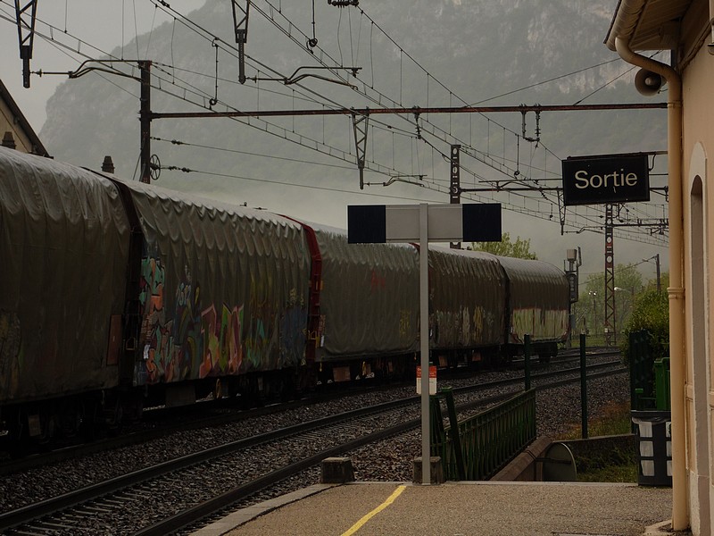

Aujourd'hui je suis allé à Lyon pour aller voir une amie, je me rends à la gare de Virieu afin de prendre mon TER. et mauvaise surprise en arrivant, la voie qui mène à Lyon était bouchée par 2 FRET se faisant face, je me suis dit alors que mon TER allait être très en retard

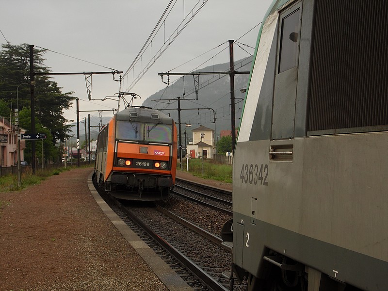

Je suis allé voir les motrices pour demander ce qui c'était passé mais je n'ai vu personnes que se soit dans la 26000 ou la 36300 scratch scratch
Et comme vous pouvez le constater, aucune autre motrice de présente sur le train en 26000
Comment ces deux trains ont-ils pu arriver dans cette situation, prb d'aiguilles question scratch scratch scratch peu importe, mon TER est arrivé à l'heure mais en IPCS

La 26000 était-elle en service ? Il s'agit peut-être d'une panne de cette dernière qui devait se trouver en pousse sur un train venant de Publier. Ils ont alors peut-être été contraint d'acheminer le train en deux fois, la limite de résistance des attelages étant dépassée pour le train entier.

Cette explication me parait assez pertinente, le train avec la 36000 étant là au mauvais endroit au mauvais moment (trop tard pour rentrer sur IPCS).

Oui la 26000 avait son panto levée mais feux rouge allumées

Salut, tu filme souvent un train baché avec deux 26000 dont une en pousse, c'est pas celui ci ? Après pour l'explication j'ai du mal à comprendre ou alors la 26000 est arrivée droit sur la 36000, obliger de s'arreter et a du surement refouler sur voie normal

C'est peut-être lui mais il n'y avait qu'une seule machine sur le train, peut-être que c'est la machine de tête qui est tombé en panne. Si c'est ça, alors la machine de tête a été ramenée à Ambérieu et c'est donc la machine de pousse qui est restée en attente à Virieu scratch

Hypothèse la plus probable en effet... La présence de la 36000 s'explique alors par le fait que le fret suivant a pénétré le canton occupé pour un éventuel secours... Par contre, sans machine en tête de l'autre, impossible de faire quoi que ce soit !

Salut pour info il y a eu un problème sur un wagon . Obligé de couper le train et ramener la première partie et revenir chercher la 2 eme partie avec une loc hlp .

Ça explique cette 26000 en pousse attendant une machine en tête  super
La 36000 au cul du train s'explique par le Block qui autorise l'entrée dans un canton occupé sous certaines conditions  Wink

Effectivement Rupture d'attelage sur le Annemasse-Ambérieu et deux frets enquillés derriére lui , dans ce cas on dit merci les IPCS Wink

Le fret suivant a pénétré le canton occupé pour un éventuel secours
Pas forcément !
Block automatique lumineux ordinaire (B.A.L.)
Pénétration en canton occupé : cette opération est laissée à la seule initiative des mécaniciens.
(Application du point 1 de l'article 103 du Règlement S 5 D).
Et les secours par l'avant !
Dans ces conditions, elle sert à quoi la fiche 3 du Règlement S 3 A ?
