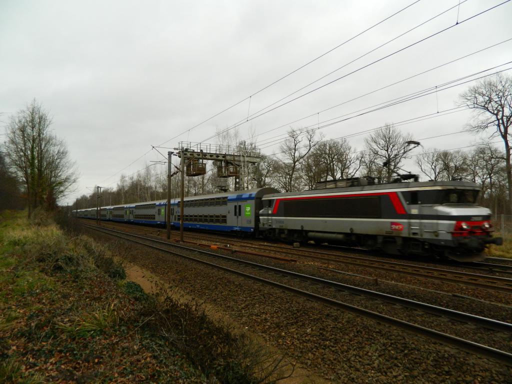

Spot du 22 décembre 2014 sur la ligne D du RER en forêt de Commelles en attendant la Z 24500 et la Z 55500 annoncer par BB 22382, la Z 24500 n'a pas du circuler à la place j'ai eu deux Z 55500 regio2N Bretagne ce qui est déjà pas mal, pour le fret c'est assez rare par contre je trouve. Dans le même sujet sera aussi rajouter les photos et vidéos qui seront faite au même endroits quand j'y retournerai, c'est pour éviter d'ouvrir un autre sujet à la fois  Wink
Pour commencer un acheminement d'un Regio2N Z 55500 Bretagne en direction de Paris
BB 22208 Béton et Intercités Boulogne ville ?- Paris Nord
UM Z 26500 ter Paris Nord - Compiègne ?
BB 15035 + V2N ter Saint Quentin - Paris Nord
BB 22227 Fantôme et Intercités Maubeuge - Paris Nord
Z 20500 Transilien en provenance de Creil
UM Z 20732 116 D + Z 20540 20 D en provenance de Creil
BB 22229 Fantôme bien crade  laugh  et Intercités Maubeuge - Paris Nord

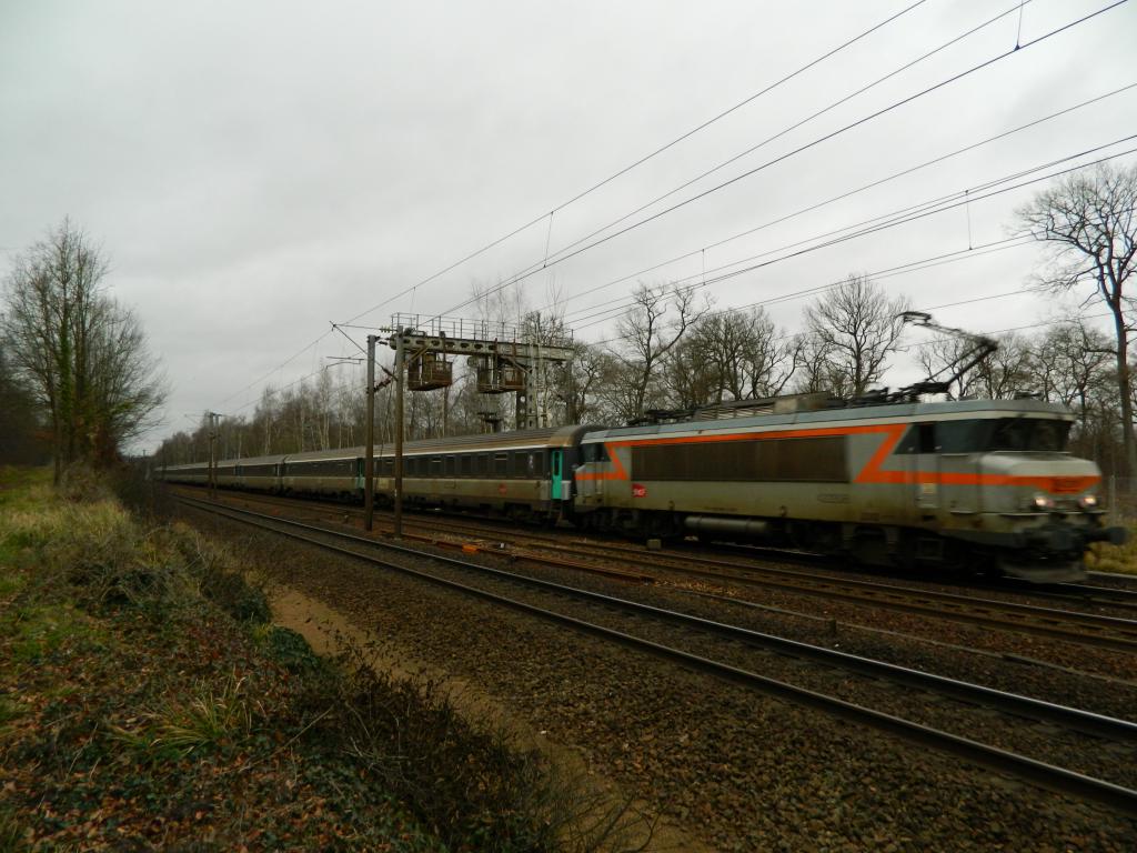

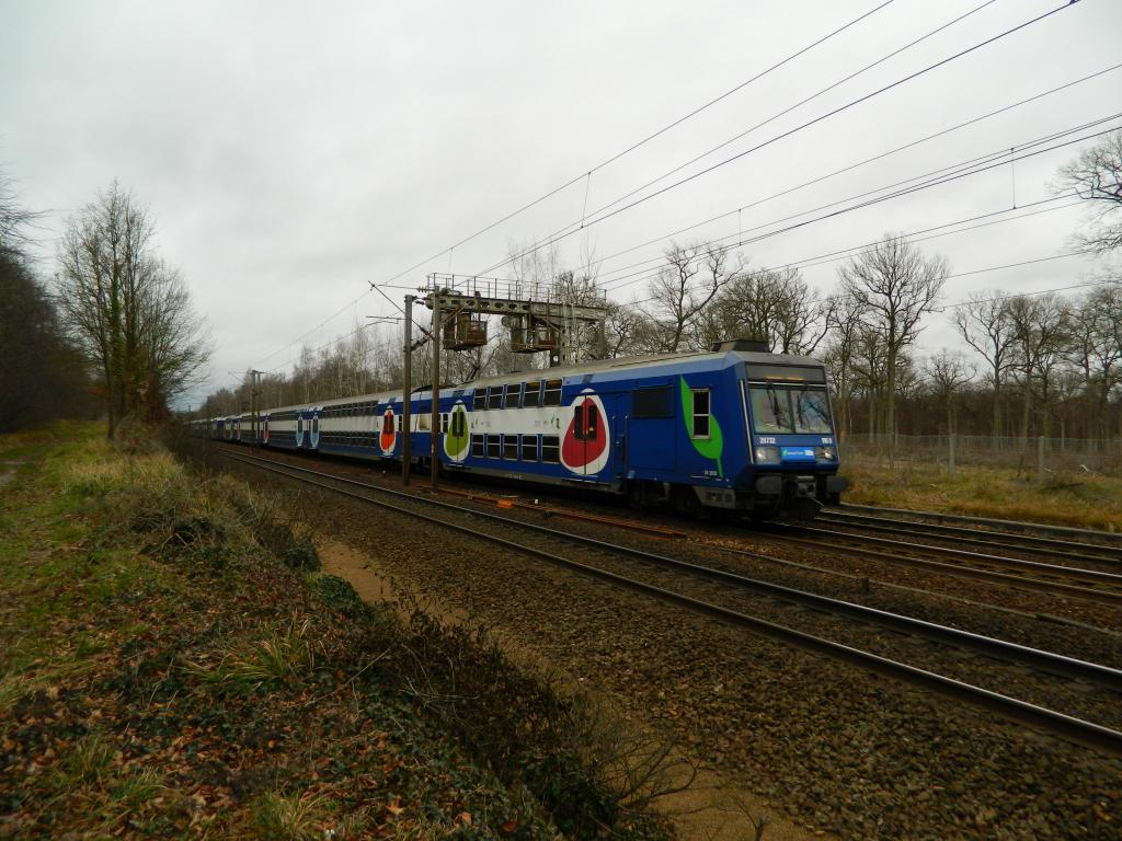

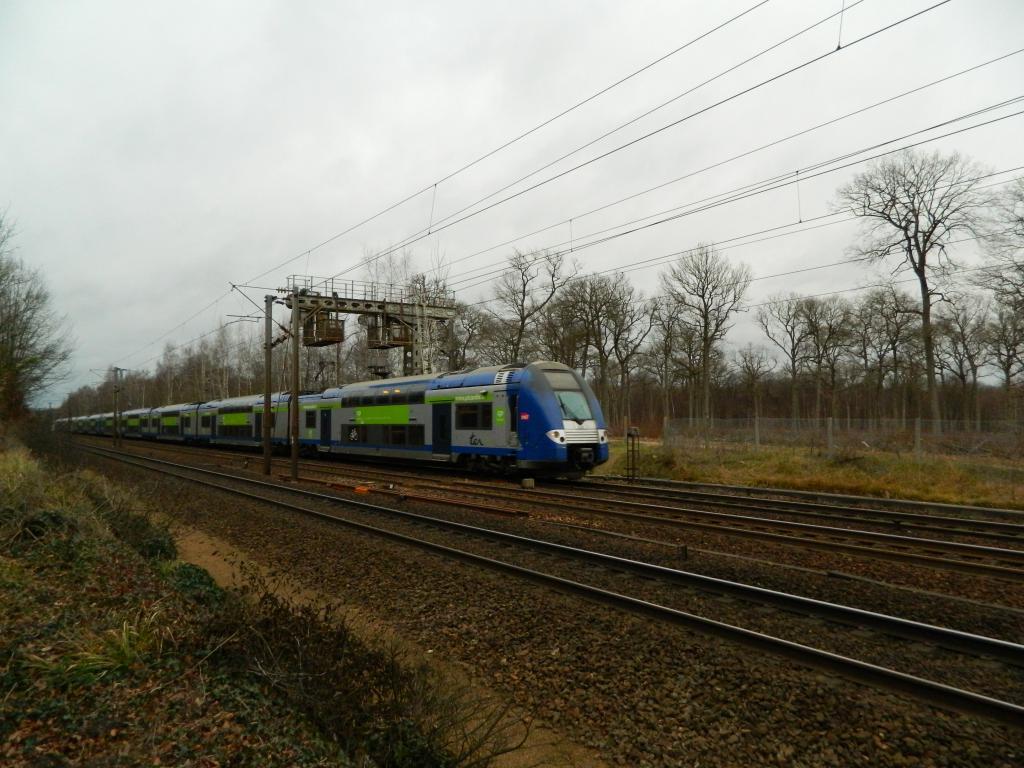

Les nez des trains sont flous. Cela doit venir de deux choses :
- Ton temps de pose est long. Une vitesse d'obturation de 1/800s est suffisante pour figer le nez des trains à cet endroit. (VL 160 dans le secteur je pense).
- Tu utilises le grand angle et cela doit aggraver le premier souci. Le fait de zoomer " diminue" la vitesse du train.
A ta place j'aurai avancé un peu, cadré les arbres à droite et j'aurai fermé mon cadrage avec les supports de caténaire à droite. (sans les mettre sur la photo).
Tu peux nous présenter un aperçu des données EXIF d'une photo pour nous confirmer cela stp ?
Je peux te proposer de regarder les dossiers du site Photos de Trains.net qui m'ont beaucoup aidé à progresser.
Il faut être exigeant avec soi même.
Sinon tu regretteras de ne pas avoir une belle photo de BB 22200 béton le jour où les corails auront été convertis en je ne sais quel train en plastique (ou supprimés).
Si tu as des questions, n'hésites pas.  laugh
Bonne continuation.

Je prends le relais de Laurent pour traduire l'EXIF :
Temps d'exposition : c'est le temps, en seconde, pendant lequel ton appareil s'ouvre pour laisser la lumière illuminer ton capteur et enregistrer la photo. voici ce que j'utilise par défaut (rien n'empêche de varier les plaisir) 1/400 pour un train rapide de face ou un train lent sur une voie unique par exemple; 1/800 pour un train rapide (comme dans ton cas) vue de 3/4 avant; 1/1000 pour des train rapide vue de coté et encore plus rapide (1/2000) pour du TGV
Ouverture maxi : cela correspond à la surface d'ouverture de l'objectif pour faire rentrer la lumière vers le capteur. plus le chiffre est grand 3,2 ; 5,6 ; 8 ; 11 ; 16 ; 22... moins il y a de lumière qui rentre dans l'appareil. En plein soleil tu te rapproche de 22, sans lumière tu redescends vers 3,2 ou en dessous. MAIS il y a un revers à cette règle : c'est ta profondeur de champs, c'est en fait la zone de netteté de ta photo. En résumé, très simplifié, moins il y'a de lumière, moins il y a de netteté... sur ce site des explications certainement bien plus claires que les miennes : http://www.tutos-photo.com/bases-debutant/nettete-profondeur-de-champ.php
Longueur de focal 4 mm : il faudrait avoir le type de ton appareil pour te conseiller. En effet l'oeil humain est souvent assimilé à un objectif de 50mm, mais pour un appareil de type 24x36 hors le tien doit avoir un plus petit capture que 24x36 et du coup pour éviter les déformation que tu as sur tes photos tu ne devras pas régler ton objectif en dessous de ??? (je pense 12 mais faut voir). Après c'est une règle pour débuter rien ne t'empêche, d'aimer faire des photos au grand angle et même des photos de train.
exemple : http://sur2rails.free.fr/picture.php?/1353/category/165
ISO : c'est bien aussi de jouer avec. C'est la sensibilité avec laquelle ton capteur va absorber la lumière. 100 ISO peu de sensibilité à réserver au plein soleil, 1600 ISO très sensible pour des conditions de lumières difficiles (en sous bois par temps de pluie par exemple). MAIS là encore un revers plus tes ISO sont élevés plus ta photo manquera de "piqué" faisant apparaitre un grain comme si d'un coup, les pixels étaient plus gros et moins net...
Bref ce n'est pas facile pour débuter.
Retient une bonne photo c'est le soleil dans le dos, une bonne photo de train c'est 1/800 mini en vitesse et 5,6 en ouverture et il faut essayer de ne pas dépasser 400ISO.
C'est très réducteur, mais après il y a des photos souvenir ou scoop qui même dans des conditions épouvantables se regardent, parce que personne ne les a faites!
Bon courage et n'hésite pas à poser des question nous avons tous commencé un jour...
Pour moi mes premières photos c'était il y'a 36 ans et elle était pas toutes réussies
